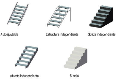

Estructura |
Seleccionar el estilo de los escalones de escenario; los escalones autoajustables tienen una longitud de zanca y un número de escalones fijos, y la elevación de escalón se ajusta automáticamente para adaptarse a la altura del escenario. Para otros tipos de escalones, los parámetros de los escalones se determinan de conformidad con la opción Crear según seleccionada.
Crear según |
Cuando los escalones no son autoajustables, especifica el método usado para determinar los parámetros de los escalones, al establecer la altura del escenario y el número de escalones o al establecer el número de escalones y la elevación de escalón. Según la selección, ciertos parámetros de escalones pasan a estar disponibles, mientras que los otros parámetros se calculan para la presentación. ● Altura de escenario y número de escalones: calcula la altura de los escalones y la elevación automáticamente sobre la base de la altura del escenario y el número especificado de escalones ● Número de escalones y elevación de escalón: calcula la altura de los escalones y la altura del escenario sobre la base del número especificado de escalones y la elevación de escalón |

Longitud de zanca (escalones autoajustables) |
Especifica la longitud de las zancas para los escalones autoajustables |
Ancho de zanca (escalones autoajustables y abiertos independientes) |
Establece el ancho de las zancas para los escalones con zancas |
Tipo de zanca (escalones abiertos independientes) |
Seleccionar si las zancas se ubican en el interior o debajo de los peldaños, o bien fuera de los peldaños (la configuración del ancho de las zancas afecta el área de escalones disponible) |
Zancas adicionales (escalones abiertos independientes) |
Agrega una o más zancas de soporte adicionales a los escalones, que se encuentran espaciadas de manera uniforme en el ancho del escalón |
Muesca de zanca lateral (escalones abiertos independientes, únicamente zancas interiores) |
Mueve las zancas externas hacia adentro (debajo de los escalones) a cada lado de la escalera en función de la distancia especificada |
