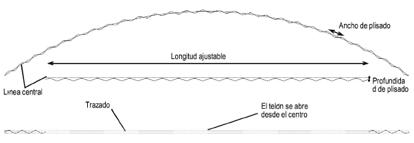

La herramienta Géneros textiles crea un telón o una bambalina de escenario curva o recta. Para dibujar un telón, use la herramienta Géneros textiles o cree una polilínea y luego, seleccione el comando Crear objetos desde formas (vea Crear objetos desde formas).

Una vez creado, el objeto de géneros textiles se puede transformar haciendo doble clic en él. La herramienta Transformar se activa de manera automática para transformar el objeto directamente en el dibujo.
Los parámetros de telón o bambalina se pueden editar en la paleta Información del objeto. No obstante, algunos parámetros no están disponibles para las bambalinas.
