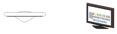

El objeto de televisor simula televisores de pantalla plana y TRC.
Para insertar un televisor:
1. Haga clic en la herramienta Televisor desde el conjunto de herramientas Spotlight.
2. Haga clic una vez en el dibujo para establecer la posición del objeto. Haga clic nuevamente para establecer el giro del objeto.
3. Si esta es la primera vez que un televisor se fija en el dibujo, se abrirá el cuadro de diálogo de propiedades del objeto. Especifique las preferencias predeterminadas que aplican a todos los televisores fijados posteriormente en este dibujo. Las propiedades se pueden editar más tarde en la paleta Información del objeto. Haga clic en OK.
Los parámetros del objeto de televisor se pueden editar en la paleta Información del objeto.
