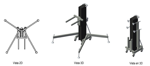

Se puede agregar un objeto de elevador de escenario a un dibujo para representar el dispositivo de soporte ajustable típico que se suele encontrar en el escenario como soporte para altavoces, truss y demás equipos de escenario. La elevador de escenario puede mostrarse extendida o colapsada, con aspecto y posición de horquilla específicos, y se puede etiquetar.
