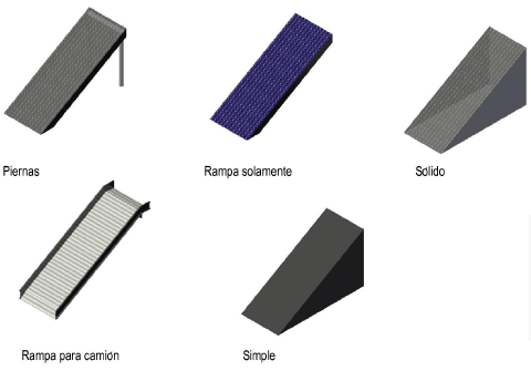

La herramienta Rampa de escenario inserta el tipo de rampa portátil que por lo general se usa con estructuras de escenario temporales en un dibujo. El tipo, la forma, el tamaño, el aspecto y la presencia de barandas se pueden personalizar.
Para insertar una rampa de escenario:
1. Haga clic en la herramienta Rampa de escenario desde el conjunto de herramientas de Spotlight.
2. Haga clic una vez en el dibujo para establecer la posición del objeto. Haga clic nuevamente para establecer el giro del objeto.
3. Si esta es la primera vez que una rampa de escenario se fija en el dibujo, se abrirá el cuadro de diálogo de propiedades del objeto. Especifique las preferencias predeterminadas que aplican a todas las rampas de escenario fijadas posteriormente en este dibujo. Las propiedades se pueden editar más tarde en la paleta Información del objeto. Haga clic en OK.
Los parámetros de la rampa de escenario se pueden editar en la paleta Información del objeto.
