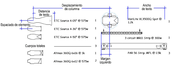

Spot00003.pngCrear un resumen de instrumentos
Para crear un resumen de instrumentos:

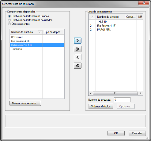

3. Haga clic en Lista de construcción para seleccionar los elementos que se incluirán en el resumen.
Se abrirá el cuadro de diálogo Generar lista de resumen para especificar qué se incluirá en el resumen. Puede agregar símbolos de instrumento en uso, símbolos de instrumento que estén presentes en el archivo (pero que no estén en ese momento en el dibujo) y elementos de formato, tales como encabezados de columna, notas y resúmenes de circuito.
Haga clic en cada tipo de componente y mueva los elementos deseados a la Lista de componentes. Para cambiar el orden, haga clic en la primera columna y arrastre el elemento hasta la posición deseada en la lista, o bien haga clic en Ordenar símbolos para ordenarlos alfabéticamente.
