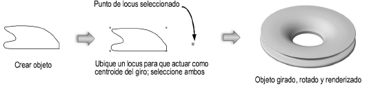

Una acción giratoria cuenta con cuatro elementos básicos: centroide (locus), un ángulo de arco, un ángulo de segmento y una inclinación. El locus actúa como el centro de giro de la acción giratoria. Si no se selecciona un locus, el programa gira el objeto sobre su lado izquierdo o hacia el punto más distante hacia la izquierda si se hubiera seleccionado más de un objeto. Un locus se puede reubicar o agregar después de la creación, usando el comando Editar giro. Los otros tres elementos (ángulo de arco, ángulo de segmento e inclinación) se pueden editar después de haber generado el giro a través de la paleta Información del objeto.
Si se selecciona más de un objeto para el giro, estos se agrupan automáticamente. Para editar un objeto dentro del giro, use el comando Editar giro.
Para crear un giro:
1. Seleccione los objetos 2D que desee barrer y, si se hubiera creado, también el locus.
2. Seleccione Modelo > Barrido.
Se abrirá el cuadro de diálogo Crear giro. Introduzca los criterios de giro y haga clic en OK.
