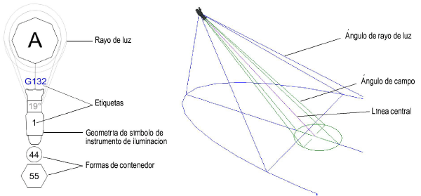

Las asignaciones de clase y color para los instrumentos de iluminación permiten al diseñador lo siguiente:
     Asignar los instrumentos de iluminación a una clase específica o a una o más clases determinadas por un parámetro de instrumento
     Controlar el color de los instrumentos de iluminación, o partes de los instrumentos, por color de la gelatina o desde la paleta Atributos
     Controlar las vigas de luz del dibujo alámbrico, ángulos y línea central de los instrumentos de luz por clase
     Controlar la apariencia del contenedor de leyenda de etiqueta por clase
     Controlar la apariencia y visibilidad de instrumentos de iluminación en viewports, al usar superposiciones de viewport
