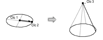

Cono por radio y altura
Para crear un cono utilizando el radio y la altura:
1. En una vista isométrica 3D, haga clic en la herramienta Cono del conjunto de herramientas de Modelado 3D y seleccione el modo Radio y altura.
2. Haga clic para establecer el centro de la base del cono.
3. Mueva el mouse hasta el radio deseado y haga clic para establecer el radio de la base del cono. El radio también se puede establecer en la barra de Datos.
4. Mueva el mouse y haga clic para establecer la altura del cono.

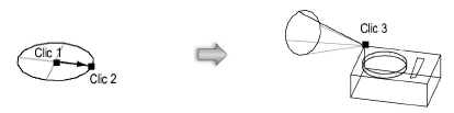

Cono por radio y punta
Para crear un cono utilizando el punto y radio:
1. Asegúrese que Ajustar a objeto y ajuste de Smart Points se encuentre habilitada (vea Configuración de parámetros de ajuste).
2. En una vista isométrica 3D, haga clic en la herramienta Cono del conjunto de herramientas de Modelado 3D y seleccione el modo Radio y punta.
3. Haga clic para establecer el centro del cono.
4. Mueva el mouse hasta el radio deseado y haga clic para establecer el radio de la base del cono. El radio también se puede establecer en la barra de Datos.
5. Ajuste el centro superior del cono con un punto de ajuste en otro objeto tridimensional. Se mostrará una vista previa del objeto. Haga clic para crear el cono.
