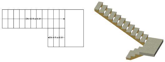

Hay un objeto escalera simple disponible para agregar una representación de escalera básica al dibujo en los espacios de trabajo de Vectorworks Fundamentals, Landmark y Spotlight. Los productos Vectorworks Architect, Landmark y Designer contienen una herramienta de escalera más avanzada para diseños que requieren escaleras detalladas y complejas (vea Insertar escaleras).

2. Haga clic para la escalera simple en el dibujo y nuevamente haga clic para definir el giro de la escalera. Si se inserta una escalera en el dibujo por primera vez, se abrirá el cuadro de diálogo de propiedades de objeto de la escalera. Establezca los parámetros que se aplican a las escaleras creadas posteriormente.
También es posible editar los parámetros de escalera desde la paleta Información del objeto.
