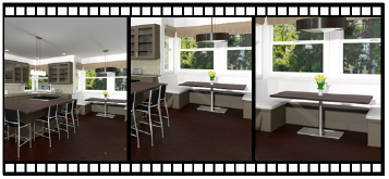

Es posible crear dos tipos de animaciones desde un dibujo 3D de Vectorworks: Punto de órbita y Mover sobre línea. El animador Punto de órbita gira en un número determinado de grados alrededor de un objeto 3D o punto seleccionado en el dibujo. El animador Mover sobre línea se mueve a través del dibujo 3D, siguiendo una ruta especificada.
En vista de Perspectiva, sólo la parte del modelo dentro del marco de perspectiva (vea Vistas de perspectiva con ajustes y sin ajustes) se encuentra visible en la animación.
