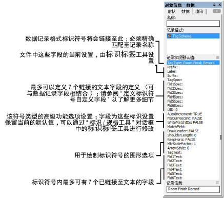

TagSchema 记录确定着标识符号文本的行为。此记录位于标识_Symbols.vwx 文件中。
AutoIncrementFixCurrRecordWriteMatchIDsDrawLeader 和 KeepHoriz 字段是布尔 (true/false) 值;ShoulderLength 和 MkrScaleFactor 是数值。所有其他字段均是文本值。

4 个 TagSchema 记录字段用于确定绘制标识符号时是否带有前缀,以及在如果带有前缀,确定前缀的外观。

标识符号最多可以拥有 7 个包含几乎任何文本的字段,组合该标识所用数据记录的内容。
例如,标识标签工具可读取 Fld1Spec 字段的内容,并将结果写入 Fld1Text 字段。“规格”字段使用 字段名&"字符串常量" 格式,其中字段名称是名为 TagType 字段中数据记录中的字段; & 表示连接,字符串常量包含在双引号中。
例如,数据记录中的一个字段被称为 "Count"。这是一个数值字段,表示某个项目的总数量。当 "Count" 为 12 时,您想让标识中的第一个字段将显示为:总计:12Tag1Spec 字段中输入以下公式:“总计:”&Count。字段名称和 & 号之间没有空格,字符串常量(引号中)和 & 号之间也没有空格。
可以连接任意数量的字段和常量。例如,可以通过使用以下公式将词“项”添加至标记字段定义:“总计:”&Count&“项”
