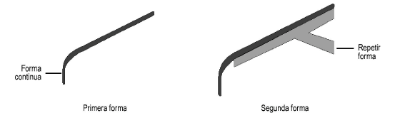

Los objetos de perfil determinan la forma del objeto extruido en cadena. Los objetos de perfil pueden consistir de hasta tres polígonos/polilíneas o hasta dos polígonos/polilíneas y un locus. Para usuarios de productos Vectorworks Architect y Landmark, objetos perfil están disponibles en las bibliotecas que se pueden descargar (ver Bibliotecas de recursos).
Para crear objetos perfil:
  1. Crea primero la forma continua. La herramienta Extruido en cadena considera al primer polígono/polilínea, o posterior, como la forma continua y la extruye a través del polígono sobre la trayectoria.
  2. Cree la segunda forma; el objeto frontal se considera como el objeto repetitivo o intermitente.
  3. No se necesita una segunda forma.
    La ubicación de referencia de la extrusión en cadena, relativa a la trayectoria, es la esquina superior derecha o la esquina inferior derecha del cuadro de selección de forma. Esta ubicación se puede cambiar mediante la inclusión de un locus en el grupo de perfil. El locus se convierte en el punto de referencia para el polígono de trazo de línea en el grupo de perfil. Esto es de utilidad, si el cuadro de selección de la forma repetitiva se extiende por fuera del cuadro de selección de la forma continua.
