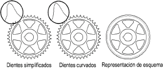

Perfil de diente |
Seleccionar el tipo de perfil de diente

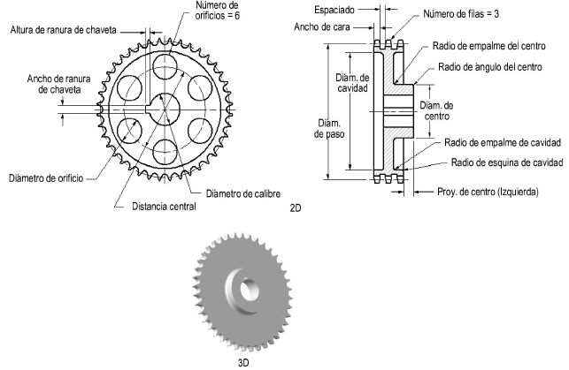

Ancho de cara |
Introducir el valor de ancho de cara |
Espaciado |
Introducir el espaciado entre filas de dientes |
Dibujar cavidad (solo 2D) |
Seleccionar Dibujar cavidad para dibujar un alma empotrada y especificar los parámetros 2D |
Grosor de alma |
Introducir el grosor de alma |
Diámetro de cavidad |
Introducir el diámetro de cavidad |
Radio de esquina de cavidad |
Especificar el radio de esquina de cavidad |
Radio de empalme de cavidad |
Especificar el radio de empalme de cavidad |
Dibujar centro (solo 2D) |
Seleccionar para incluir un centro y luego especificar parámetros 2D |
Diámetro de centro |
Introducir el diámetro de centro |
Proyección
del centro |
Especificar la cantidad de proyección para el centro a la izquierda y a la derecha; un valor negativo indica que la cara del centro está empotrada |
Radio de ángulo del centro |
Introducir el radio de ángulo del centro |
Radio de empalme del centro |
Introducir el radio de empalme del centro |
Dibujar calibre (solo 2D) |
Seleccionar para dibujar un calibre y luego especificar parámetros 2D |
Diámetro de calibre |
Introducir el diámetro de calibre |
Ranura de chaveta |
Si hay una ranura de chaveta, seleccionar tamaño personalizado, rectangular o cuadrado; de otro modo, seleccionar Ninguno. Las selecciones rectangular y cuadrado aplican el tamaño recomendado por ASME en función del diámetro de calibre. |
Ancho/Altura |
Para tamaños de ranura de chaveta personalizados, introducir los valores de altura y ancho de la ranura de chaveta |
Configuración de alma (solo 2D) |
Seleccionar la configuración de alma y luego especificar parámetros 2D, si existe alguno. Cuando se selecciona Orificios, se puede especificar su tamaño como valor de diámetro o porcentaje.
Número |
Indicar el número de orificios o radios de una rueda para la rueda dentada (no se aplica a configuraciones de alma Simple) |
Tamaño (10 - 100%) |
Para configuraciones de alma Orificios (Por ciento) y Radios de una rueda, introducir el porcentaje de la abertura de cavidad ocupada por los orificios o radios de rueda |
Distancia central |
Cuando se selecciona Orificios para la configuración de alma, especificar la distancia entre los centros de orificios |
Diámetro de orificio (2D y 3D) |
Cuando se selecciona Orificios para la configuración de alma, indicar el tamaño de los orificios |

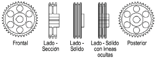

Vista (solo 2D) |
Seleccionar la vista 2D
