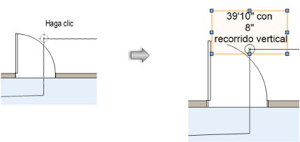

Colocar un marcador de distancia de cable
Una etiqueta puede ser colocada para marcar la distancia especifica desde el inicio del cable hasta un punto sobre el cable donde se ha hecho clic.
Para marcar una distancia en un cable con un clic:
  1. Seleccione Spotlight > Cables > Obtener distancia de inicio para hacer clic.
  2. Haga clic sobre el cable en el punto donde el marcador de medida debería ser colocado.
  3. Se abrirá el cuadro de diálogo Introducir valor.
  4. Introduzca la distancia vertical si el cable tiene un recorrido vertical; de otra manera introduzca 0 (cero).
  5. Haga clic en OK.
El marcador de distancia es colocado en el dibujo.
