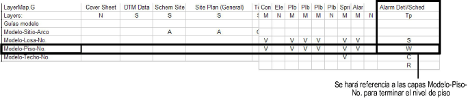

Arch00050.pngTipos de capa de diseño en los estándares
La hoja de cálculo Layermap contiene un juego especial de identificadores que controlan la forma en que las capas de diseño modelo están configuradas para un archivo de proyecto. Estos identificadores, localizados en el extremo derecho de la hoja de cálculo Layermap en el lado opuesto a las capas modelo, son utilizados por los comandos de Configuración para configurar correctamente un juego de capas modelo para el archivo de proyecto.
Los identificadores del tipo de capa modelo pueden tomar uno de los siguientes valores:
Identificador
Significado
C
Capa con información referida al techo (una por piso)
F
Capa de fundación (una por proyecto)
R
Capa de cubierta (una por proyecto)
S
Capa de losa (una por piso)
W
Capa con información referida al piso (una por piso)
<sin valor>
Capa modelo suplementaria
