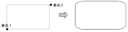

以方框创建圆角矩形
要以方框创建圆角矩形,请执行以下操作:
  1. 从“基本”面板单击圆角矩形工具,然后从工具栏单击对角线
  2. 单击首选项按钮。
  3. “圆角矩形首选项”对话框打开。
  4. 指定首选项,然后单击确定
  5. 单击以设置起点。
  6. 单击以设置矩形的终点。

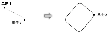

以宽度和高度创建圆角矩形
要以宽度和高度创建圆角矩形,请执行以下操作:
  1. 从“基本”面板单击圆角矩形工具,然后从工具栏单击旋转
  2. 根据以方框创建圆角矩形中所述设置圆角矩形首选项。
  3. 单击以设置起点。
  4. 单击以定义圆角矩形的旋转角度和宽度。
  5. 单击以定义圆角矩形的高度。
