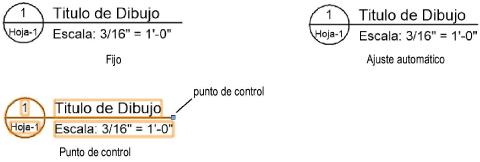

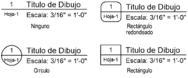

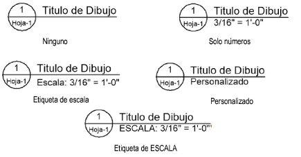

Use la herramienta Etiqueta de dibujo para agregar información descriptiva al dibujo. De manera predeterminada, un objeto etiqueta incluye un título, la escala del dibujo y un número de dibujo asignado automáticamente. El número de la hoja que contiene el dibujo también puede incluirse en la etiqueta. Los valores predeterminados para el título, número de dibujo, y número de hoja dependen de donde es colocada la etiqueta: en una capa de diseño, o en una anotación viewport, por ejemplo.
Las etiquetas de dibujo mantienen un tamaño constante independientemente de la escala de dibujo.
