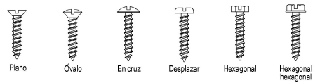

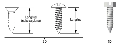

DesignSeries00274.pngTornillos para chapa metálica
Para insertar un tornillo para chapas metálicas (tornillo autorroscante):
  1. Haga clic en la herramienta Tornillo para chapa metálica desde el conjunto de herramientas Detallando.
  2. La herramienta Tornillo para chapa metálica y la herramienta Tornillo para chapa metálica - 3D comparten la misma posición en el conjunto de herramientas. Haga clic y mantenga el mouse sobre la herramienta visible para abrir la lista Herramientas emergentes y seleccionar la herramienta deseada.
  3. Haga clic para colocar el objeto en el dibujo y vuelva a hacer clic para establecer el giro.
