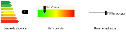

Los resultados del análisis energético pueden ser colocados en el dibujo en formato de etiqueta. La etiqueta es insertada como un objeto a escala de página.
