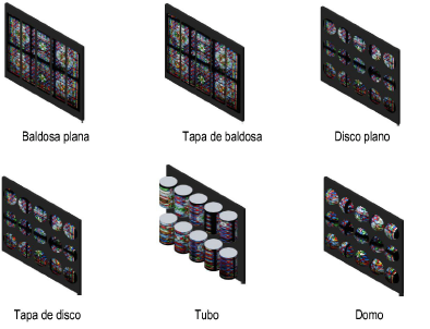

Forma de módulo |
Seleccionar una forma para los módulos de pantalla en el armado
Baldosa plana |
Crea módulos rectangulares |
Tapa de baldosa |
Crea módulos rectangulares con tapas esmeriladas |
Disco plano |
Crea módulos redondos |
Tapa de disco |
Crea módulos redondos con tapas esmeriladas |
Tubo |
Crea módulos tubulares |
Domo |
Crea módulos con forma de domo |

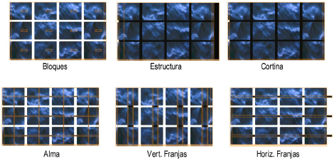

Estructura de base |
Seleccionar una estructura de base para el armado o seleccionar Ninguna para mostrar solo los módulos; modificar la apariencia de la estructura seleccionando Piezas de armado LED de clase
Bloques |
Crea una estructura de bases de bloques individuales para cada módulo |
Estructura |
Crea una sola estructura para todo el armado |
Cortina |
Crea un solo fondo para el armado |
Alma |
Crea una estructura entramada detrás de los módulos |
Vert. Franjas |
Fija los módulos LED en columnas verticales |
Horiz. Franjas |
Fija los módulos LED en filas horizontales |
Ninguno |
No crea una estructura de base para el armado; muestra solo los módulos LED |
