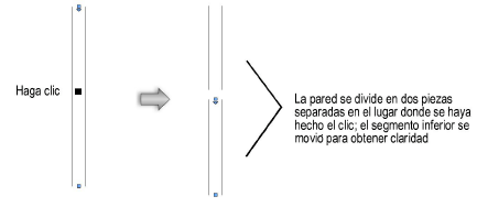

  3. Haga clic en el punto del objeto donde desee dividir.
  4. Si dentro del área del punto especificado se encuentran múltiples objetos, entonces se abrirá el cuadro de diálogo Seleccionar candidato a dividir.
    Resalte el objeto que se va a dividir con los botones Siguiente y Anterior.
  5. El objeto se dividirá en dos partes.

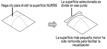

  3. Haga clic en la superficie NURBS para dividir.
Ver Seleccionar bordes y caras de un sólido para obtener más información sobre la selección de superficies.
La superficie se divide en curvas isoparamétricas, atravesando el punto del clic por las direcciones paramétricas U y V.
Si el punto de división se encuentra en una curva isoparamétrica, entonces la superficie se divide en ambas direcciones (U y V).
