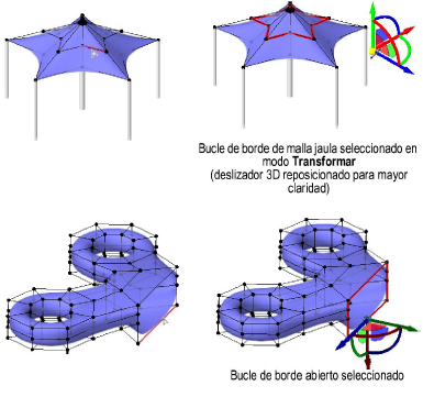

Todos los bordes que combinan para formar un bucle pueden ser seleccionados con un único comando en el modo Transformar o el modo Modelado en espejo. Estos bordes luego pueden ser usados para Transformar un modelo de subdivisión o Modelado en espejo de un objeto subdivisión. En modo Transformar el comando selecciona bucles de borde de malla jaula y bucles de borde abiertos; en modo Modelado en espejo sólo selecciona bucles de borde abiertos.

  6. Cuando un borde en el bucle a seleccionar es resaltado, haga clic con el botón derecho sobre el borde y seleccione Seleccionar el bucle de borde desde el menú de contexto.
Todos los bordes que componen el bucle son seleccionados y el deslizador 3D es fijado.
