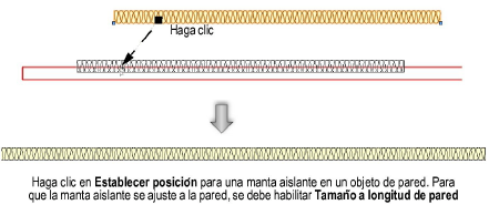

La herramienta Manta aislante dibuja un relleno de aislamiento planar sobre una línea. Esta herramienta resulta útil para crear detalles personalizados. El aislamiento se puede colocar en una pared, donde se ajustará automáticamente a la longitud de esta.

Para crear una Manta aislante:
  1. Haga clic en la herramienta Manta aislante desde el conjunto de herramientas Detallando.
  2. Haga clic para colocar el objeto en el dibujo y vuelva a hacer clic para establecer el giro del objeto.
  3. La primera vez que use la herramienta en un archivo se abrirá un cuadro de diálogo de propiedades. Establezca las propiedades por defecto y haga clic en OK. Las propiedades se pueden editar en la paleta Información del objeto.
  4. La manta aislante creada se puede arrastrar hasta la pared existente.
