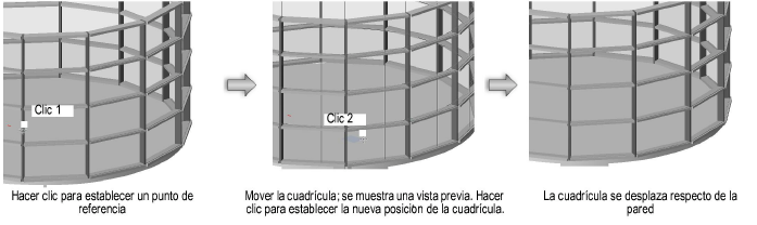

Para mover la Cuadrícula de muro cortina respecto de la pared:
  1. Haga clic en la herramienta Editar muro cortina desde el conjunto de herramientas Construcción y haga clic en el modo Mover cuadrícula en la barra de Herramientas.
  2. Seleccione el muro cortina que desea editar.
  3. Haga clic para establecer un punto de referencia para la cuadrícula.
  4. Mueva el cursor para desplazar la cuadrícula entera de estructuras y paneles, junto con las puertas y las ventanas, en relación con la pared.
  5. Las estructuras y los paneles se desplazan hacia la izquierda o la derecha por la pared. Se muestra una vista previa de la cuadrícula.
  6. Haga clic para establecer la nueva ubicación de la Cuadrícula de muro cortina.
