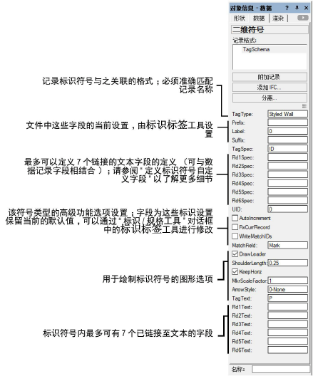

TagSchema 记录
TagSchema 记录确定着标识符号文本的行为。此记录位于标识_符号.vwx 文件中。
AutoIncrement、FixCurrRecord、WriteMatchIDs、DrawLeader 和 KeepHoriz 字段是布尔 (true/false) 值;ShoulderLength 和 MkrScaleFactor 是数值。所有其他字段均是文本值。
标识记录写入选项由 TagSchema 记录中的 4 个字段控制:
标识符号前缀选项
四个 TagSchema 记录字段用于确定绘制标识符号时是否带有前缀,以及在如果带有前缀,确定前缀的外观。
定义标识符号自定义字段
标识符号最多可以拥有 7 个包含几乎任何文本的字段,组合该标识所用数据记录的内容。

  9. 单击附加记录以显示资源选择器。双击 TagSchema 记录格式进行附加。
  10. 在 TagType 字段,输入你的自定义记录的准确名称。
  11. 创建要用于显示标识符号文本的文本并设置格式。如需了解更多信息,请参阅 将文本链接到记录格式。
  12. 选择文本后,选择工具 > 记录 > 将文本链接至记录。
  13. “选择字段”对话框打开。
  14. 从格式列表选择 TagSchema,然后从字段列表选择“标签”,并单击确定。
  15. 将会链接符号文本,以显示“标签”记录字段的内容。
