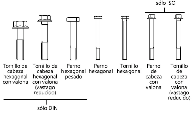

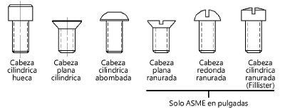

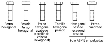

Tornillo o combinación de tornillo/arandela/tuerca
Inserta un objeto tornillo y tuerca que puede estar compuesto de una variedad de componentes de tornillo, arandela o tuerca; mediante este modo de herramienta, se pueden insertar pernos hexagonales, pernos de cabeza cuadrada, tornillos hexagonales, tornillos de cabeza y tornillos de máquina

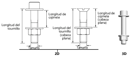

Para insertar un objeto de tornillería:
  1. Haga clic en la herramienta y haga clic en el objeto de tornillería deseado.
  2. Haga clic en el botón de la barra Herramientas para insertar un objeto 2D en una vista específica o un objeto 3D.
  3. Para objetos que no tienen una vista inferior (porque es la misma que la vista superior), la vista superior se dibuja cuando se hace clic en el modo Vista superior 2D o Vista inferior 2D. Lo mismo rige para la vista frontal y lateral.
  4. Haga clic en el botón de la barra Herramientas para insertar el objeto usando estándares ASME (pulgada o métrico), ISO o DIN.
  5. Haga clic en Preferencias para especificar los parámetros de objeto adicionales antes de colocar el objeto en el dibujo. Los parámetros varían en función del objeto seleccionado para inserción y muestran las variaciones disponibles para un tamaño de objeto especificado. Los parámetros adicionales aparecen en la paleta Información del objeto. Consulte la siguiente tabla para obtener información detallada sobre parámetros de objetos.
  6. Si inserta un objeto lineal (por ejemplo, un objeto perno, tornillo o tuerca y tornillo), haga clic en el área del dibujo para establecer el punto inicial, arrastre para establecer la longitud del objeto y haga clic de nuevo para establecer el punto final del objeto. En el caso de todos los otros objetos (tales como arandelas y tuercas), haga clic en el área del dibujo para fijar el objeto de punto seleccionado.
