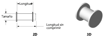

DesignSeries00087.pngRemaches tubulares
Modos para La herramienta inserción de símbolo
Remache tubular

Remaches grandes
Remaches pequeños
Remaches (DIN)
