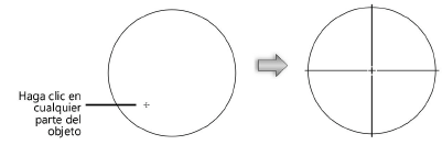

Marcar el centro de un objeto
Marca de centro
Cotas/notas
Para marcar el centro de un objeto:
  1. Haga clic en la herramienta.
  2. Haga clic en el objeto que desea marcar.
El centro está marcado por la intersección de dos líneas.

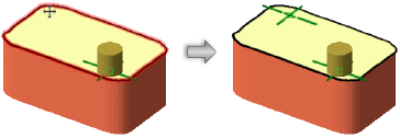

Marcar el centro de una esquina de un rectángulo redondeado
Marca de centro
Cotas/notas
Para ubicar una Marca de centro en las esquinas de un rectángulo redondeado:
  2. Mientras presiona la tecla Opción (Mac) o Alt (Windows), mueva el cursor sobre la esquina del rectángulo redondeado que se va a marcar.
  3. Haga clic para ubicar la marca de centro.
