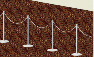

Spot00072.pngCrear barreras con la herramienta soga y puntal
Modos para el Herramienta polilínea
Soga y puntal
Diseño de eventos
La herramienta Soga y puntal crea distintos tipos de barricadas o áreas delimitadas para el control de multitudes o para fines decorativos.
Para insertar una barrera de soga y puntal:
  1. Haga clic en la herramienta y el modo de creación deseado.
  2. Haga clic para establecer el punto inicial del objeto.
  3. Haga clic para establecer el final del segmento y el comienzo del siguiente. Continúe dibujando segmentos de esta manera hasta que el objeto soga y puntal esté completo, y luego haga doble clic.
Se abre un cuadro de diálogo de propiedades la primera vez que use la herramienta en un archivo. Establecer las propiedades predeterminadas.
Transforme la polilínea de soga y puntal con la herramienta Transformar.
Los parámetros de la soga y puntal pueden ser editados en la paleta Información del objeto.
Formatear etiquetas de soga y puntal
