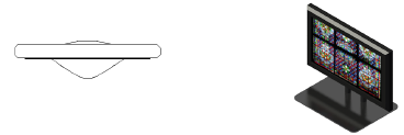

Tipo de televisor |
Seleccionar el tipo de televisor: pantalla plana, TCR o TCR curvado |

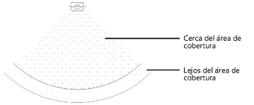

Mostrar zona de cobertura (sólo 2D) |
Indica el área de visión según el tamaño de pantalla; los observadores dentro del área deben poder ver la pantalla
Referencia de zona |
Calcula el área de cobertura según la medida diagonal, altura o el ancho de pantalla |
Horiz. máx. Ángulo/Máx. Vert. Ángulo |
Indica el ángulo de visión máximo horizontal y vertical de la pantalla en relación con la vista completamente de frente |
Altura de visión |
Introduzca la altura del observador promedio al observar (sentado es lo más probable) |
Multiplicador cercano |
Especifica el multiplicador de la dimensión de referencia para determinar la extensión del área de cobertura cercana |
Multiplicador lejano |
Especifica el multiplicador de la dimensión de referencia para determinar la extensión del área de cobertura lejana |

Agregar soporte ajustable |
Agrega un soporte a la carcasa de la pantalla para los televisores de panel plano |
Altura de soporte |
Especifica la medida de altura desde la base del soporte hacia la parte inferior de la carcasa de pantalla |
