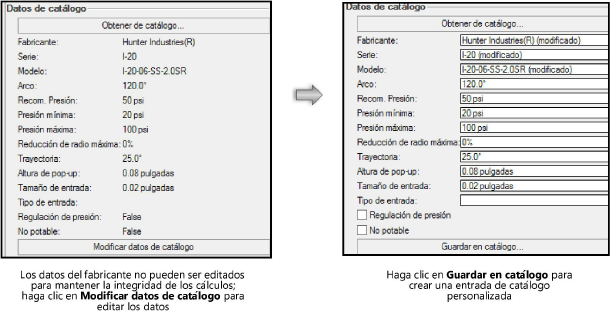

Los valores de los parámetros del fabricante en la paleta Información del objeto son mostrados al colocar un objeto de riego desde una serie de productos de un fabricante en el dibujo. Los datos no pueden ser editados directamente ya que los cálculos suponen el uso de los productos y especificaciones del fabricante.
En algunos casos los datos del fabricante podrían necesitar ser modificados. Para editar los datos haga clic en Modificar datos de catálogo en la paleta Información del objeto de un objeto seleccionado. Haga clic en Guardar en catálogo para guardar los datos modificados para ser reutilizados como entrada personalizada de catálogo.
Datos de rendimiento son quitados al modificar los datos de catálogo. Para evitar que esto ocurra acceda al catálogo y duplique una entrada de catálogo, y luego modifique los datos para el duplicado. Ver Administrar el catálogo de riego.
