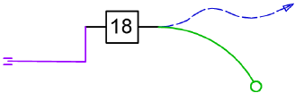

Para agregar una o más líneas directrices a un objeto de glosa o referencia:
  1. Haga clic en la herramienta y establezca los Puntos máximo de línea directriz en la barra de Herramientas.
  2. Haga clic con el botón derecho del mouse sobre el objeto y seleccione Agregar directriz desde el menú de contexto. Como alternativa, seleccione el objeto y haga clic en el botón Agregar directriz desde la paleta Información del objeto.
  3. Haga clic para colocar los vértices de la línea directriz nueva; haga doble clic en el punto final si esta línea directriz requiere menos puntos que el número máximo de puntos.
  4. Continúe agregando nuevas líneas directrices, según sea necesario.
  5. Presione la tecla Esc para salir del modo Agregar directriz.
  6. Líneas directrices en la misma glosa pueden tener diferentes números de puntos, diferentes tipos de directrices, y diferentes atributos de pluma. Editar las líneas directrices desde la paleta Información del objeto según lo descrito en Editar la glosa.

        En el dibujo, un objeto de glosa contiene puntos de control que pueden ser movidos con el mouse para cambiar el reborde, y la longitud y posición de la directriz. Una directriz de glosa curva incluye puntos de control adicionales para ajustar la curvatura de la directriz.
