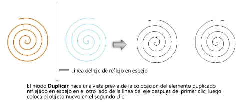

Para reflejar objetos en espejo a lo largo de un eje:
Seleccione el(los) objeto(s) que desee reflejar en espejo.
Haga clic en la herramienta y el modo aplicable, dependiendo de si el objeto original debe permanecer en su lugar.
Para cambiar el objeto seleccionado, presione y mantenga apretado la tecla Alt (Windows) o Cmd (Mac) mientras hace Shift-clic o clic-arrastrar para seleccionar los objetos. La herramienta Selección está activada en modo bumerán mientras la tecla Alt o Cmd está presionada.

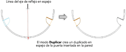

Haga clic para establecer el comienzo de la línea de eje. Mientras comienza a arrastrar el cursor para crear la línea de eje, se muestra una vista previa de la colocación del objeto reflejado en espejo. Haga clic nuevamente para establecer el extremo de la línea. Para objetos en paredes (tales como puertas o columnas, se necesita Design Series), la línea de eje está restringida a ser perpendicular a la pared. Se hace una vista previa de los objetos 2D como vectores sin relleno y se hace una vista previa de los objetos 3D en el modo Dibujo alámbrico, sin importar el modo de render actual.
El objeto o su duplicado se refleja en espejo en el lado opuesto del plano creado por la proyección de la línea del eje en el plano de trabajo.
Los extremos de la línea del eje de reflejo en espejo deben ocupar distintos puntos en el plano de trabajo activo. En las vistas 3D, el reflejo en espejo no funcionará si los dos puntos son coincidentes en el plano activo.
Para objetos en paredes, el objeto reflejado es colocado en la pared si hay espacio para él (se necesita Design Series).
