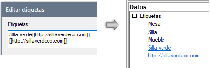

  3. Introducir cada etiqueta como debe aparecer; una etiqueta puede ser más de una palabra (como “muebles de oficina”). Presione Enter (Windows) o Return (Mac) para separar cada etiqueta.
  4. Haga uno de los siguientes para opcionalmente incluir un hipervínculo como una etiqueta:
        Para mostrar texto regular que sirve como un hipervínculo, introducir el texto a mostrar seguido por la URL dentro de corchetes dobles: Silla verde[[http://sillaverdeco.com]]
        Para mostrar la URL como un hipervínculo, introducir la URL dentro de corchetes dobles: [[http://sillaverdeco.com]]
