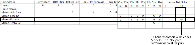

Arch00057.pngTipos de capa de diseño en los estándares
La hoja de cálculo Layermap contiene un juego especial de identificadores que controlan la forma en que las capas de diseño modelo están configuradas para un archivo de proyecto. Estos identificadores, que están ubicados al extremo derecho de la hoja de cálculo Layermap en el lado opuesto de las capas de modelo, son usados por los comandos de Configuración para correctamente configurar un conjunto de capas de modelo para el archivo de proyecto.
Los identificadores del tipo de capa modelo pueden tomar uno de los siguientes valores:
Identificador
Significado
C
Capa con información referida al techo (una por piso)
F
Capa de fundación (una por proyecto)
R
Capa de cubierta (una por proyecto)
S
Capa de losa (una por piso)
W
Capa con información referida al piso (una por piso)
<sin valor>
Capa modelo suplementaria
