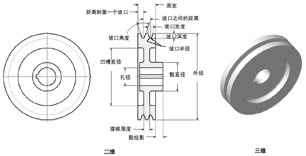

外径
输入外径
坡口深度
输入坡口深度
坡口宽度
输入坡口宽度
坡口角度(度)
输入坡口角度
坡口半径
输入坡口半径
坡口数
选择坡口数量(最多十个)
到第一个坡口的距离
对于多坡口滑轮,输入滑轮左边缘到第一个坡口中央之间的距离
坡口之间的距离
对于多坡口滑轮,输入坡口之间的距离
面宽
对于多坡口滑轮,将会自动计算该值;对于单坡口滑轮,输入面宽
绘制凹槽
(仅二维)
选择绘制凹槽以便绘制凹槽腹板,并指定二维参数
腹板厚度
输入腹板厚度
凹槽直径
输入凹槽直径
凹槽角部半径
指定凹槽角部半径
凹槽圆角半径
指定凹槽圆角半径
绘制毂
选择以便包含毂,然后指定二维参数
毂直径
输入毂直径
毂投影(左/右)
指定左侧和右侧的毂投影量;负值表示毂面凹陷
毂角半径
输入毂角半径
毂圆角半径
输入毂圆角半径
绘制孔
选择以便绘制孔,然后指定二维参数
孔径
输入孔径
键槽
如果存在键槽,选择方形、矩形或自定义大小;否则。方形和矩形选项将应用基于孔径的 ASME 建议大小。
宽度/高度
对于自定义键槽大小,输入键槽的宽度和高度值

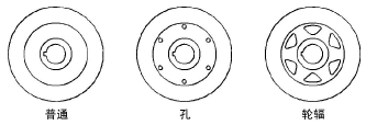

腹板配置
选择腹板配置,然后指定二维参数(如有)。选择孔时,可以以百分比或直径值指定其大小。
数量
指定链轮孔或轮辐数量(不适用于平面腹板配置)
大小 (10-100%)
对于孔(百分比)和轮辐腹板配置,输入孔或轮辐在凹槽中所占的百分比率
中心距
对于孔腹板配置,指定孔中央之间的距离
(二维和三维)
对于孔腹板配置,指定孔大小

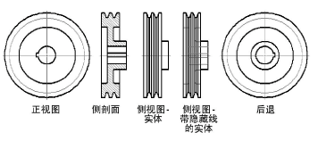

视图
选择二维视图
显示中线
选择以便绘制带中央线的滑轮
显示根直径
选择以便绘制带根直径的滑轮
