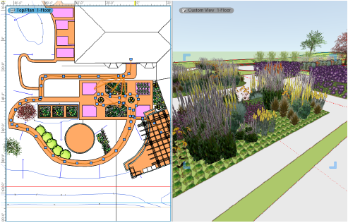

Para crear un paseo animado a partir de un objeto de trazado:
1.      Dibujar un objeto de plano o de trazado 3D dependiendo del comportamiento de cámara deseado.
La cámara se moverá en la dirección en que el objeto de trazado de origen fue creado; para invertirla, haga clic en Invertir dirección en la paleta Información del objeto antes de convertirla en una trayectoria de animación.
2.      Con el objeto de trazado seleccionado, seleccionar el comando.
Una trayectoria de animación de tipo caminata o volar con libertad es creada en la capa de diseño activa dependiendo del objeto de trazado de origen original. El objeto de trazado de origen original es eliminado. Fotogramas clave son automáticamente colocados en la esquina y el ápice de cada curva, y una forma triangular que indica la vista de cámara se presenta al comienzo del trazado. Ver Editar animaciones para transformar la trayectoria de animación, afinar las vistas de la cámara y ajustar la velocidad sobre el trazado.
