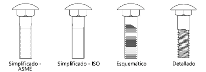

DesignSeries00155.pngPernos de carruaje

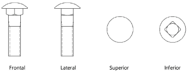

Modos de La herramienta inserción de símbolo

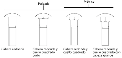

Perno de carruaje
Detalles constructivos
La herramienta Perno de carruaje y la herramienta Perno de carruaje - 3D comparten la misma posición en el conjunto de herramientas. Haga clic y mantenga el ratón sobre la herramienta visible para abrir la lista Herramientas emergentes y seleccionar la herramienta deseada.
Para insertar un perno de carruaje (perno de cabeza redonda/cabeza redonda y cuello cuadrado):
1.      Haga clic en la herramienta y el modo.
2.      Haga clic para colocar el objeto en el dibujo y vuelva a hacer clic para establecer el giro.
Se abre un cuadro de diálogo de propiedades la primera vez que usa la herramienta en un archivo. Establecer las propiedades predeterminadas. Las propiedades se pueden editar en la paleta Información del objeto.
