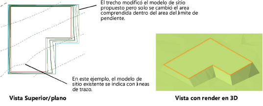

Un trecho es un polígono 3D que representa la forma de un elemento que se agregará al modelo de sitio y que normalmente, lo modifica.
Un trecho con un borde de contención es similar a un modificador de sitio de trecho regular, pero incluye una configuración adicional que define un borde en torno al trecho, lo que permite que el terreno se forme alrededor del trecho. Por ejemplo, el borde de contención se puede usar para ajustar el terreno en torno al pavimento, lo que ofrece un control preciso de las cantidades de corte y relleno.
El modificador puede aplicarse a un modelo de sitio existente o propuesto; el modelo de sitio se modifica cuando se lo actualiza. Dibuje un trecho con la herramienta Modificadores de sitio o dibuje una polilínea y luego seleccione el comando Crear objetos desde formas para cambiarlo a un objeto trecho o trecho con borde de contención (ver Crear objetos a partir de formas).

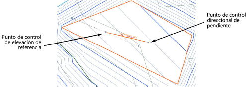

3.      Si el trecho tiene pendiente, especifique las propiedades de pendiente en la paleta de Información del objeto y/o ajustando los puntos de control de indicador de pendiente y transformando las esquinas modificadoras.
        Seleccione el método para definir la pendiente de la lista Definición de pendiente en la paleta de Información del objeto, y especifique los parámetros de pendiente. Los parámetros de pendiente no se presentan para una Definición de pendiente de Ninguna. En la medida que valores son introducidos en la paleta de Información del objeto, los otros parámetros son automáticamente calculados y mostrados.

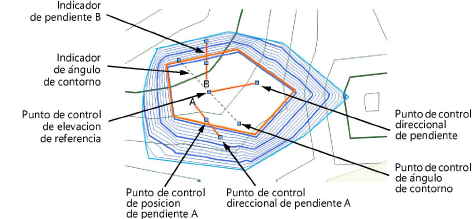

        A una pendiente con orillas puede se le puede colocar contornos. El punto de control de elevación de referencia indica la elevación inicial del modificador de sitio, y la línea a trazos que pasa a través del punto de control de elevación de referencia representa una elevación constante a lo largo de la línea. La línea a trazos indica y controla el Ángulo de contorno en la paleta de Información del objeto; solo es visible cuando el modificador es seleccionado con la herramienta Seleccionar y no se imprime. Todos los puntos sobre la línea están a la misma elevación; mueva los puntos de control del ángulo de contorno para definir como el modificador de sitio es orillado a lo largo de la pendiente del trecho. El ángulo de contorno siempre debe estar entre 1 y 90 grados del vector de pendiente (el contorno con orillas no puede estar paralelo o perpendicular a la pendiente del trecho).

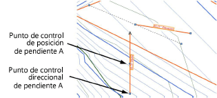

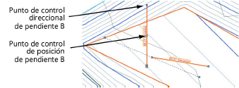

        Además de la pendiente del trecho, hasta dos ejes de pendiente personalizados pueden ser especificados: Pendiente A y Pendiente B. Flechas de pendiente pueden ser mostrados en el trecho para indicar los ángulos de pendiente de la pendiente principal y los dos ejes personalizados; seleccione Mostrar pendiente, Mostrar pendiente A y/o Mostrar pendiente B. Las flechas de pendiente son interactivas; mueva un punto de control para ajustar la dirección de la pendiente y la pendiente en esa ubicación es mostrada. Los puntos de control de las flechas de pendiente son solo visibles cuando el modificador es seleccionado con la herramienta Selección, y no se imprimen.

        En vista superior/plano, seleccione los puntos de control de las flechas de pendiente, o el indicador de ángulo de contorno para mostrar la pendiente de manera interactiva en esa ubicación. Cambios a valores de pendiente en la paleta de Información del objeto afectan todos los parámetros de pendiente. Para establecer el plano de pendiente, cambie la pendiente y el ángulo de contorno o cambie la pendiente A y la pendiente B.

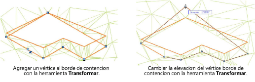

5.      Para un trecho con borde de contención, el modificador del borde de contención se dibuja de manera separada y puede usarse para controlar la depresión en torno al trecho. Transformar el borde de contención desde la paleta Información del objeto o con la herramienta Transformar.
        Los parámetros de vértice de la paleta Información del objeto incluyen la capacidad para editar el valor Z del vértice del modificador de contención o del borde del modificador de contención seleccionado.
        El modificador de sitio del borde de contención se puede transformar con la herramienta Transformar, de forma similar a la que se usa para transformar paredes (ver Transformar paredes). Mover los vértices y agregar o eliminar vértices para transformar el borde de contención.
