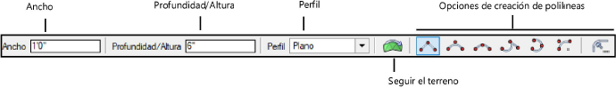

La herramienta Canal de drenaje/Berma crea canales de drenaje (depresiones) o bermas (montículos) en el modelo de sitio, usando una forma lineal definida.
Los siguientes modos están disponibles.
Ancho
Establece el ancho de la característica de terreno en el punto donde coincide con la superficie del modelo de sitio.
Profundidad/Altura
Especifica la profundidad (para canales de drenaje) o altura (para bermas); un valor negativo crea un canal de drenaje y un valor positivo crea una berma.

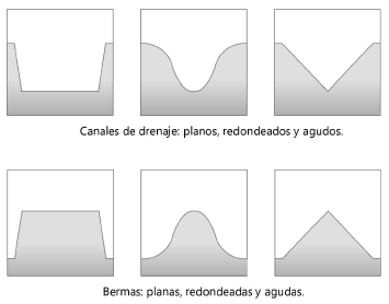

Perfil
Seleccione una forma general para la característica de terreno.

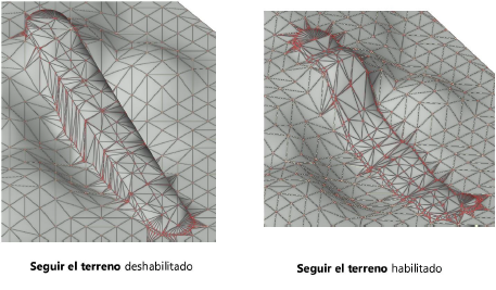

Seguir el terreno
Alterna la capacidad de la elevación en la parte superior de la característica de terreno de seguir la elevación del terreno donde es colocado, o simplemente darle una suave pendiente a la parte superior de la característica desde los puntos de inicio y de fin de la polilínea.
Opciones de creación de polilíneas
Selecciona el método para dibujar la polilínea sobre la cual se basa el canal de drenaje o la berma; ver Crear polilíneas.

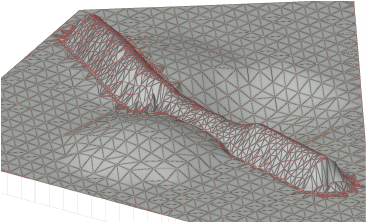

Para crear un canal de drenaje o una berma sobre la superficie del modelo de sitio:
1.      En el modelo de sitio Modo escultura de superficie haga clic en la herramienta.
2.      Especifique el tamaño de la característica y seleccione un modo polilínea. Seleccione una forma de Perfil para la característica de terreno, y alterne la activación o desactivación de Seguir el terreno.
No seguir el terreno podría resultar en un canal de drenaje que surge por encima del terreno adyacente en ciertas áreas, o una berma que actúa como un canal de drenaje.
3.      Dibujar la polilínea para representar el canal de drenaje o la berma.
4.      Haga doble clic para terminar de dibujar la característica.
