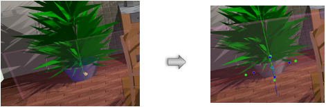

El modo Cara planar de la herramienta Establecer plano de trabajo es particularmente útil cuando desea alinear el plano de trabajo a la parte superior de un objeto sin esquinas agudas (como un cilindro). En lugar de hacer clic en tres lugares solo se necesita seleccionar la cara plana del objeto.
Además, el plano de trabajo se puede ubicar sobre una curva NURBS, alineando el eje Z del plano de trabajo a la dirección de la tangente de la curva. La capacidad de definir el plano de trabajo a una curva NURBS, requiere de una de las siguientes condiciones: se debe establecer un punto inteligente sobre la curva NURBS, se debe habilitar Ajustar a objeto o bien se debe habilitar la opción de asignación de objeto Punto en el borde más cercano.
Pasos para fijar el plano de trabajo a una cara planaria:
1.      En una vista 3D, pulse la herramienta y el modo.
2.Mientras el cursor se mueve sobre la geometría subyacente, se muestra una vista previa del plano de trabajo. Haga clic para establecer la ubicación del plano de trabajo. La ubicación del clic se convierte en el origen del plano de trabajo.
El plano de trabajo está alineado a la cara seleccionada y permanece seleccionado para manipulación. Se anula la selección del plano de trabajo cuando la herramienta Establecer plano de trabajo ya no es la herramienta activa.
