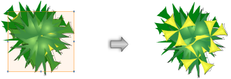

Según se dibujan los objetos, el programa sigue la ubicación de su orden de apilado dentro de la capa de diseño. El objeto que se creó primero se ubica al final de la pila, y el objeto más reciente se ubica en la parte superior de la pila.
Los comandos de envío cambian el orden de apilado de los objetos de una capa. Los objetos pueden ser enviados hacia adelante en frente de un objeto superpuesto o hacia atrás para estar detrás del objeto superpuesto. También, los objetos pueden ser enviados hacia adelante o detrás de la fila en un paso.

Cambia el orden del objeto en la pila.
