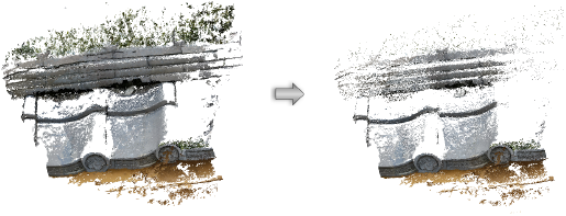

La naturaleza del escaneo de nubes de puntos muchas veces resulta en puntos imprecisos o innecesarios alrededor de los bordes siendo incluidos en una nube de puntos como resultado de errores de medición, propagación o estadísticos durante el escaneo. Es posible quitar estos valores atípicos en base a un algoritmo que calcula la distancia media de los puntos desde sus vecinos.
Para quitar valores atípicos desde un objeto de nube de puntos:
1.      Seleccione el objeto de nube de puntos.
2.Escoja el comando correspondiente.
Se abre el cuadro de diálogo Quitar valores atípicos.
3.Arrastrar el control deslizante a la izquierda o derecha para indicar su tolerancia para valores atípicos en base a la distancia media entre puntos.
4.Haga clic en Vista previa para ver los resultados antes de establecer el cambio como permanente.
Dependiendo del número de valores atípicos a quitar, esta operación puede tardar un tiempo para completarse.
