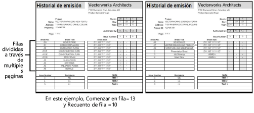

Si ejecuta los informes de historial de publicaciones y de historial de revisiones, el nombre del recurso de hoja de cálculo en el archivo de dibujo sufre un incremento automático con un sufijo: “-1” si el informe ocupa toda una página y una serie de números (-1, -2, -3, etc.) por cada página si escoge la opción Crear páginas/hojas de cálculo múltiples. La hoja bitácora de revisión tiene el sufijo de la fecha de ejecución del informe.

Puede personalizar el aspecto de la hoja de cálculo (letra, color de letra, etc.), el texto de los rótulos de cada campo y la información de la compañía diseñadora, incluido el logotipo, para luego guardar esas preferencias en la carpeta del usuario, así las puede usar en informes futuros. Consulte el tema Concepto: Generalidades de las hojas de cálculo. Sin embargo, no debe agregar ni eliminar filas en el encabezado de la hoja de cálculo donde aparecen las fechas de publicación y las aprobaciones, puesto que las fórmulas de hoja de cálculo dependen de esas filas.
