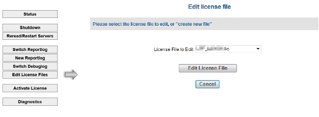

1.      从主服务器管理屏幕单击Edit License Files
Edit license file屏幕打开。
2.选择要从License File to Edit列表编辑的许可证文件。
3.单击Edit License File

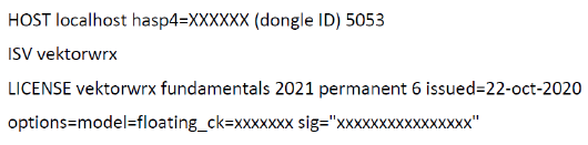

Edit license file窗口打开。下面介绍部分示例许可证文件。
       5053:这是 RLM 服务器的端口号。默认设置为 5053。连接到客户机需要此端口。
       ISV vektorwrx: 此参数指定 ISV 服务器的端口号,供内部使用。在默认情况下,自动分配一个打开的端口。
4.要更改端口号,键入:ISV vektorwrx port=nnnn(其中 nnnn 是所需的端口号)。
不要编辑许可证文件的任何其他部分。Vectorworks Site Protection 服务器可能变为不可操作。
