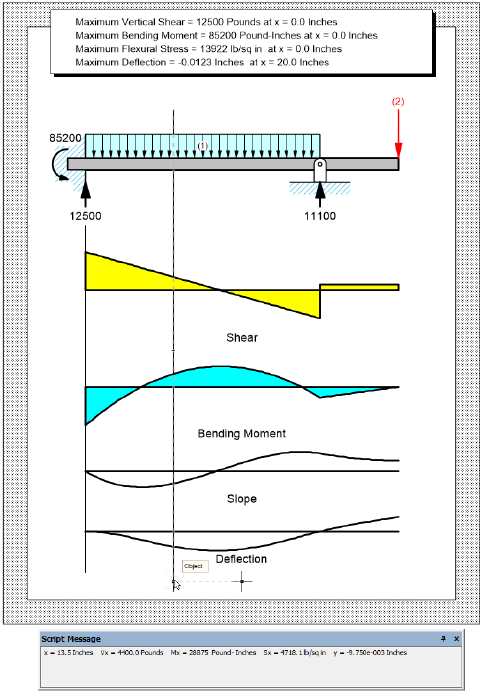

单击简单梁分析命令后,将会打开一个消息框,显示对应于光标位置的计算值。
如要分析简单梁:
1.      简单梁所述创建梁和图表。
2.选择该命令。
屏幕底部将出现一个消息对话框,其中显示 x(梁上的位置)、vx(剪切力)、mx(弯矩)、sx(剪切应力)和 y(挠度)值。
显示的值取决于光标在梁上的位置,以及“梁特性”对话框中所指定的计算间隔
3.单击绘图上的空白区域可停止分析。关闭消息对话框。
要锁定消息对话框中的值,可以单击梁上任意一点。随后,程序将会分析该点上的值或记录以供后续分析之用。再次选择简单梁分析命令可继续检查梁上的各值。
