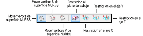

Seleccione el modo en la barra de Herramientas.
Modo |
Descripción |
Mover vértice de superficie NURBS |
Cambia solo la posición del vértice o de los vértices seleccionados |
Mover vértices U de superficie NURBS |
Cambia la posición de todos los vértices de una fila en la dirección de U |
Mover vértices V de superficie NURBS |
Cambia la posición de todos los vértices de una fila en la dirección de V |
Restricción al plano de trabajo |
Mueve los vértices seleccionados en un plano de trabajo |
Restricción en el eje X |
Mueve los vértices seleccionados por el eje X |
Restricción en el eje Y |
Mueve los vértices seleccionados por el eje Y |
Restricción en el eje Z |
Mueve los vértices seleccionados por el eje Z |

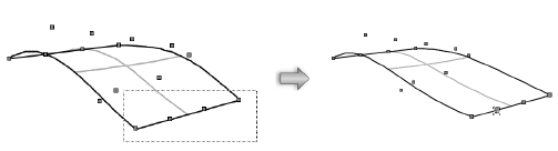

Para seleccionar un vértice o una file de vértices, coloque el cursor sobre uno de los vértices de la superficie NURBS. Cuando el cursor está sobre un vértice, el cursor de flecha estándar cambiará por una flecha sin relleno, de cuatro direcciones.
Para seleccionar varios vértices al mismo tiempo, haga clic con la tecla Shift presionada o haga clic y arrastre para crear un recuadro alrededor de los vértices deseados.
Si se seleccionan varios vértices posicione el cursor sobre uno de ellos.
Haga clic y arrastre con el mouse para desplazar el vértice o los vértices.
Suelte el mouse en la ubicación deseada.
