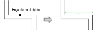

Para restringir la distancia horizontal de un borde de un objeto o un segmento de línea:
  1. Haga clic en la herramienta Restricción de distancia horizontal desde el conjunto de herramientas Cotas/notas.
  2. Hacer clic en el objeto que se va a restringir.
Aparecerá dibujado en el objeto la distancia horizontal en color verde que.

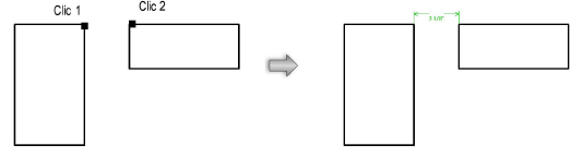

Para restringir la distancia horizontal entre dos puntos:
  2. Haga clic en el primer punto que será restringido.
  3. El cursor cambia al cursor blanco.
  4. Haga clic en el segundo punto que será restringido.
Aparecerá dibujado entre los dos puntos la distancia horizontal en color verde.
