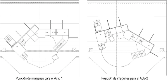

Ejemplos de capas y clases
Un ejemplo del uso de las capas y las clases sería un archivo de presentación con todas las imágenes en una única capa de diseño y las clases creadas para representar el Acto 1 y el Acto 2. Al agregar elementos escénicos, fíjelos en la capa de diseño de imágenes y asígnelos a la clase Acto 1 y Acto 2. Dentro de esta estructura, use la visibilidad de capas para ver solo la capa de diseño de imágenes y la visibilidad de clases para activar y desactivar las clases Acto 1 o Acto 2. Este método le permite ver la posición de las piezas establecidas en cada acto de manera independiente.
Otra forma de aprovechar la estructuración consiste en también usar clases para la luminaria. En una situación con varias presentaciones en el repertorio, asigne cada dispositivo a la clase de presentación en la que se use. Esto le permite mostrar los dispositivos de cada presentación independientemente de otras presentaciones.
